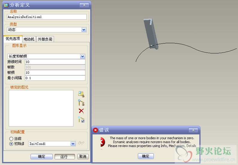

设置好初始条件之后,想让图中组装件按照规定的轨迹运动,然而模拟失败,并出现以下提示。
我曾将图中的组装件中的每个零件(图中的部件由两块板成直角组装成)分别按照槽定义,并让其按同样的轨迹运动,模拟结果都成功了……
请教达人,为啥单个零件行的通,组装起来一起运动就出错呢?~
谢谢答复了!!!!
症状所在:(
症状所在:(

你的零件没指定密度吧,提示是质量属性为0
 楼主| 发表于 2009-5-3 18:46 | 显示全部楼层
原帖由 野火 于 2009-5-3 18:11 发表
用的是默认的密度(1.00000000),我也给模型附过steel的模型,但结果是一样的……
单个零件OK,组装其来就不行………………

经常出现这样的问题,现在还没有找到原因,有时候重新组装能解决

改变最小间隔
