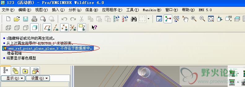

为什么我装的emx5.0m040装不上顶杆呢
每次装了顶杆就会出现“'emx_ref_point_plane_plane_b'不存在于数据库中。”

发表于 2009-5-5 15:47 | 显示全部楼层
'emx_ref_point_plane_plane_a'这个文件找到!考出来,给他改个名字'emx_ref_point_plane_plane_b',然后再粘贴到原来的文件夹就可以了!
发表于 2009-5-27 19:51 | 显示全部楼层
太感谢了,可以了,问题解决了。呵呵
