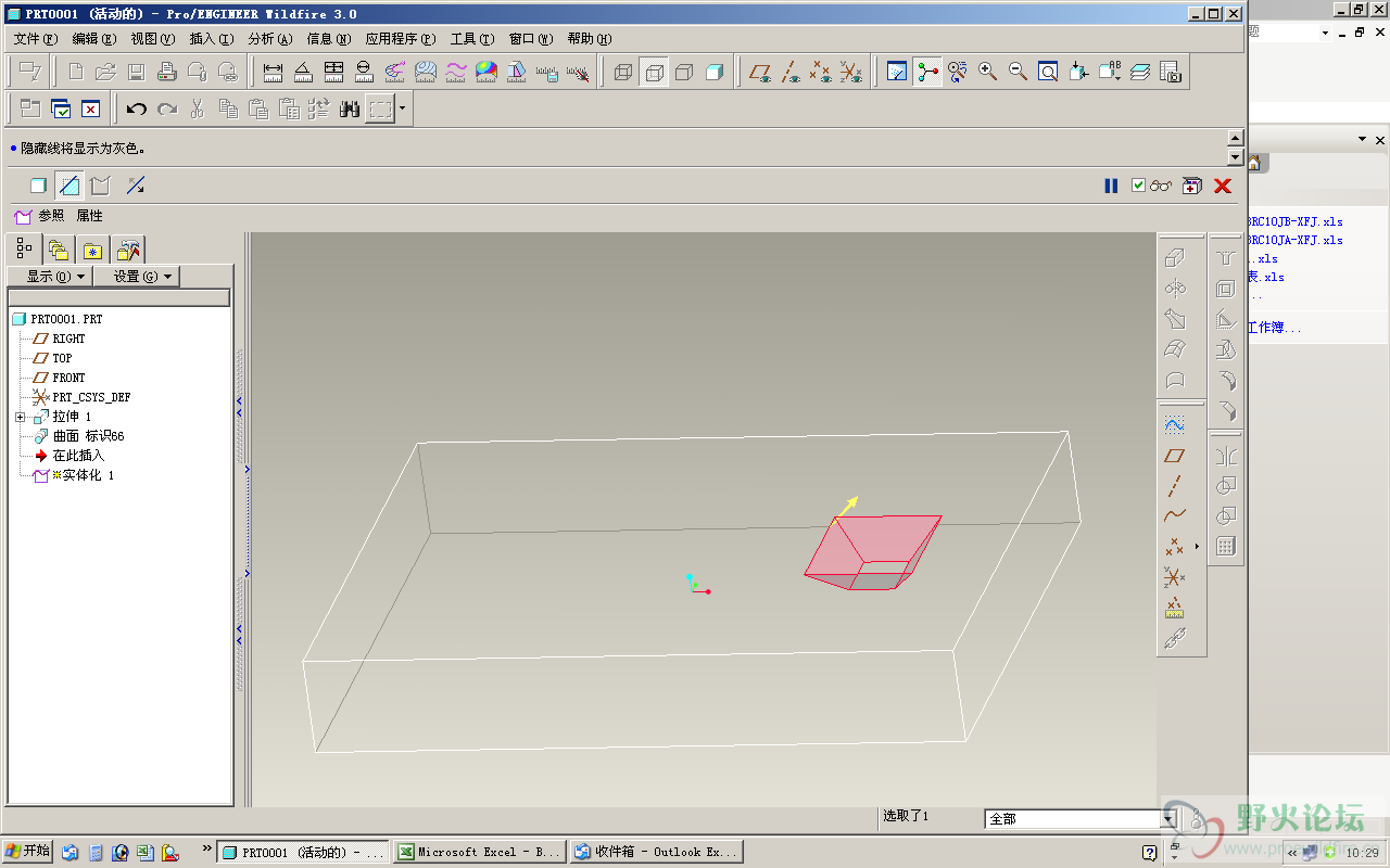

在用实体化切削材料时,出现单侧边,虽然实体化完成了,但不了解单侧边是什么意思?希望哪位指点下。谢谢!

楼主应该和这个类似吧??实体化后提示"实体_01中发现单侧边"

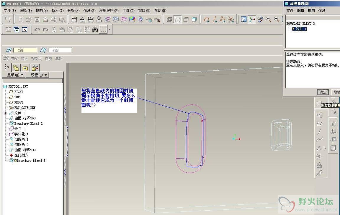

   请教哈,怎么按那个形状将实体掏空
   本人新手,不甚感激
已经解决了,只是底部的面是空的,用边界混合后就OK了!
   现在又个新的问题,就是椭圆的边界在混合时出错,提示圆不能和直线相切
   要怎么样做才能让他封闭,我想更另外的椭圆侧面合并后进行剪切实体操作~~
