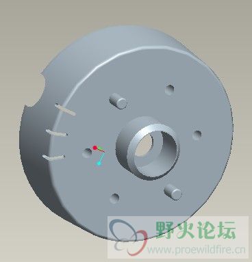

在弄制件的模腔时,对于上面的好多孔不会封闭,分型面选不了,各位高手帮帮忙哇,也可以加QQ:525248241,看下制件,帮忙创个模腔,急.....

复制中有选项排除未封闭的孔

不用复制面,是平面就填充,曲面就裙边好了

只要不是三个以上的曲面相邻边界形成的孔,都可以直接填充掉。
