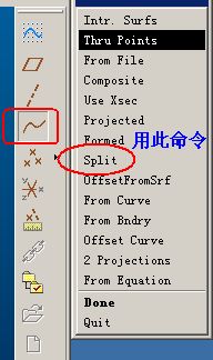

请问大伙:一条3D曲线怎样打断分成二条曲线

1.外部输入的曲线(IGS格式,STP格式等)
如果是封闭的3D曲线野火版必须要到继承里去,用曲线分割命令才可以,使用方法同2001.如图1.图2.图3
不封闭的3D曲线应该在野火里就可以弄了吧 如图4
2.PRT档里的曲线
应该直接可以用曲线裁剪这个命令吧。
如图4
