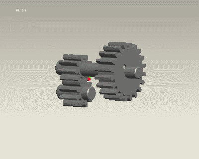

发表于 2009-5-1 21:39 | 显示全部楼层 |阅读模式
请大家帮我分析一下,为什么键槽和齿轮转向会相反?这不是一个整体吗?怎么会这样?郁闷啊!!! 123.rar (192.3 KB, 下载次数: 19)

 楼主| 发表于 2009-5-2 10:01 | 显示全部楼层
后面附带的是做出来的仿真动画
441
583
 楼主| 发表于 2009-5-2 10:13 | 显示全部楼层
诺,就是这个样子,郁闷死了[localimg=400,253]1[/localimg]

发表于 2009-5-2 10:31 | 显示全部楼层
估计是你装配连接有问题了,应该是比较简单的

 楼主| 发表于 2009-5-2 10:54 | 显示全部楼层
000.gif 诺,就是这样子,为什么呢?

 楼主| 发表于 2009-5-2 11:17 | 显示全部楼层
回复 6# yuanyuan221 的帖子
那请问问题可能会出在哪呢?

发表于 2009-5-2 18:32 | 显示全部楼层
这个难说,没遇见过,轴与齿轮应该是刚性或是焊接吧,你改变一下连接方式试试

 楼主| 发表于 2009-5-2 20:48 | 显示全部楼层
回复 9# yuanyuan221 的帖子
终于弄明白了,原来是电动机的转速在作怪,太快就会出现这种情况。也许是视觉上的错觉吧,跟电视上看到的快速行驶的汽车轮子倒转差不多。
