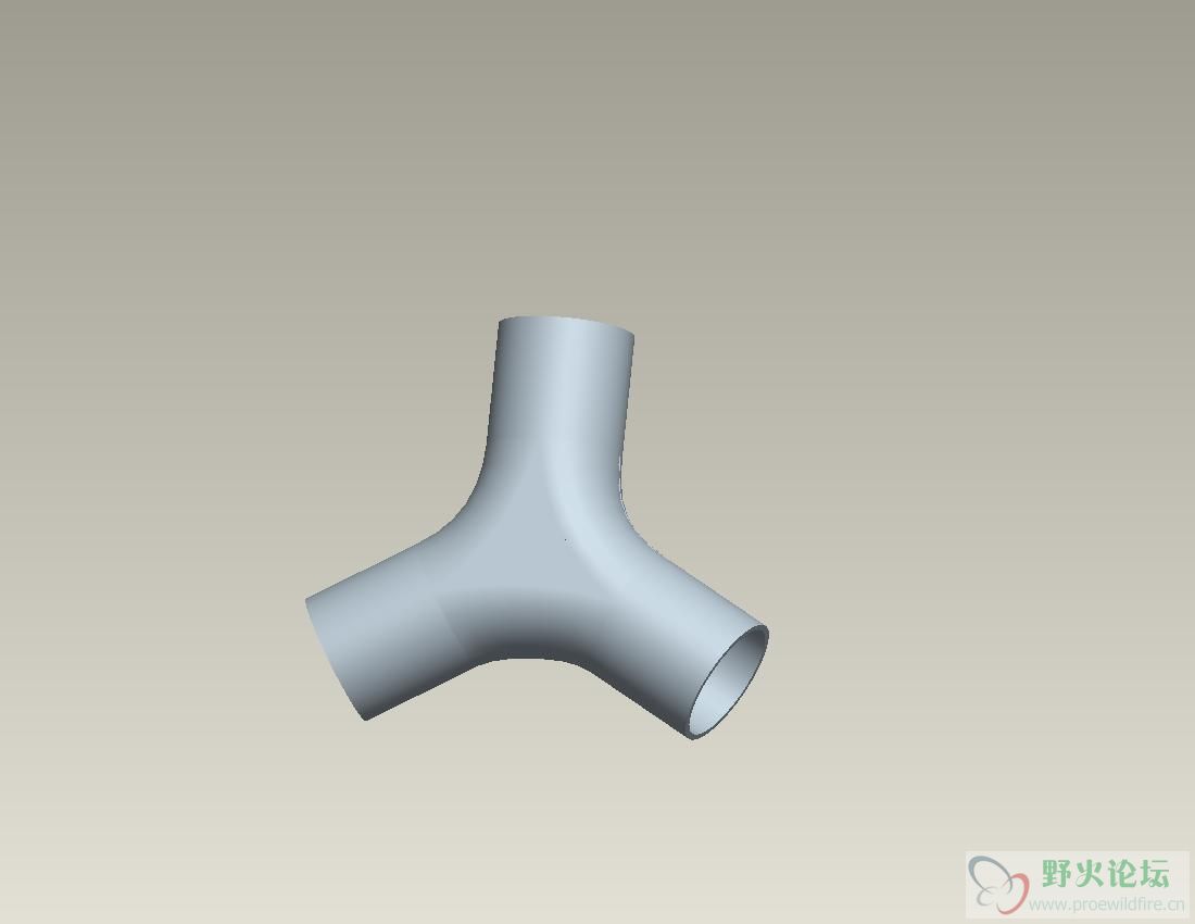

各位:
  附图这样的三通管,如要求其是注射成型,其交汇的地方内部结构是怎么样的??

我还在校读书,企业里的东西实在不懂。不过我想你可以把你这东西当成可分解实心的,外面再来一个这样的空心管不就能注射?

这个很简单吧,三向侧抽芯
