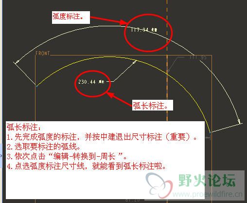

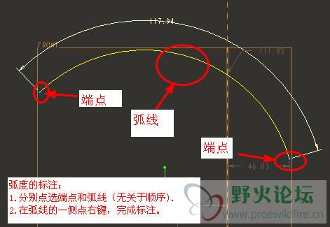

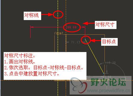

看到有学友问起弧长的标注,就写了这么一点,希望能有所帮助。

恩,我一直不会对称标注,学习了,感谢lz

弧长的标注应该是单击弧的端点、单击弧的中间、单击弧的另一个端点,中建
