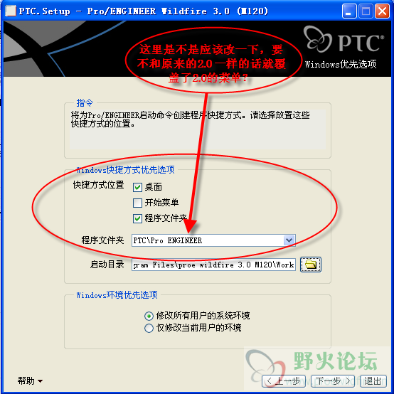

各位高人,你们在安装3.0时有没有遇到这样的事,是怎样解决的,我的老是出这这样的问题

发表于 2008-3-5 20:57 | 显示全部楼层
我安装的时候和楼主出现的情况类似,就是安装3.0M120之后,原来的2.0在“开始--所有程序 ” 下面的菜单被3.0的取代,但桌面上的2.0的快捷方式依然能打开2.0的主程序,请问楼上的:是不是安装过程中设置有误呀

我是这样搞的,一进入设置后,下一步就出现安装路径,这个安装路径自动灰阶,根本改不了路径,于时安装时就又安装到那个文件夹里,等于说就替代了,

原帖由 高山流水 于 2008-3-5 20:57 发表
我安装的时候和楼主出现的情况类似,就是安装3.0M120之后,原来的2.0在“开始--所有程序 ” 下面的菜单被3.0的取代,但桌面上的2.0的快捷方式依然能打开2.0的主程序,请问楼上的:是不是安装过程中设置有误呀:hand ...
原来是这样,是在这里改啊,这个到没注意
多谢指教!
不过还是有点担心,明明不想安装到一个文件里,但它还是跑到一个里面去,我再试一下看
