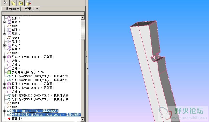

第一次画斜顶,怎么可以把画好的斜顶从型芯上切除,用这命令应该怎么用啊 ?

发表于 2009-4-30 18:29 | 显示全部楼层
拉伸体积块后参照零件切除就好了,你搞那么多干什么?

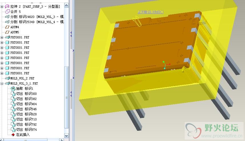

发表于 2009-4-30 18:31 | 显示全部楼层
你要从型芯上切除就像你切型芯一样的操作分割再抽取就好

发表于 2009-4-30 18:35 | 显示全部楼层
像你这样做的话也装配里面切好了

 楼主| 发表于 2009-4-30 19:27 | 显示全部楼层
什么搞那么多?斜顶.就那么多啊,你要从型芯上切除就像你切型芯一样的操作分割再抽取就好_那不是面啊,是实体分不了,

 楼主| 发表于 2009-4-30 19:40 | 显示全部楼层
好了,原来抽取以后才可以却除

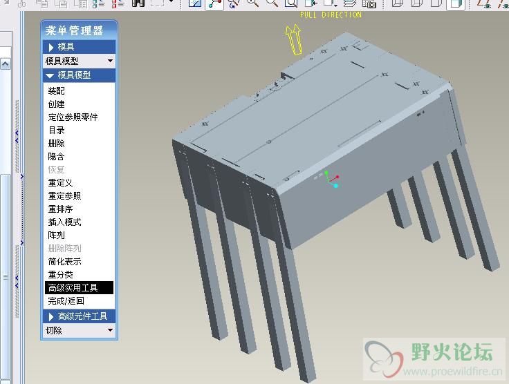

发表于 2009-4-30 20:08 | 显示全部楼层
我说的是你做斜顶做太复杂了吧?晕你拉伸的体积块不是面?
