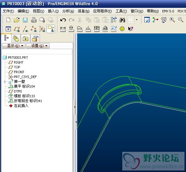

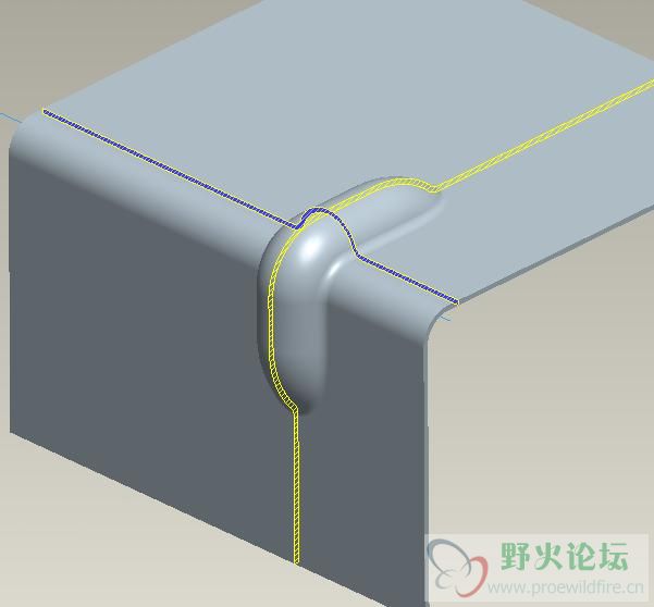

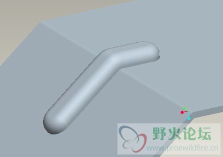

[原创] 挑战一下--------这个冲压+折弯怎么实现

PROE中钣金也能折弯的
发表于 2008-12-7 17:54 | 显示全部楼层
先用模具选项那里冲凸筋,再折弯
175
237
 楼主| 发表于 2009-3-9 12:49 | 显示全部楼层
楼上有几个兄弟的回答很正确,PROE可以比较轻松地做出来。先用成型工具,然后折弯即可。

发表于 2009-3-9 15:58 | 显示全部楼层
成型后没法弯折了啊

发表于 2009-4-14 16:05 | 显示全部楼层
先die再折弯看看

发表于 2009-5-8 11:15 | 显示全部楼层
新手,试贴一下
试做了一下
604
723

 楼主| 发表于 2009-5-11 14:30 | 显示全部楼层
完全可以实现,先DIE,后折弯
这个功能在SW不能折弯实现。
