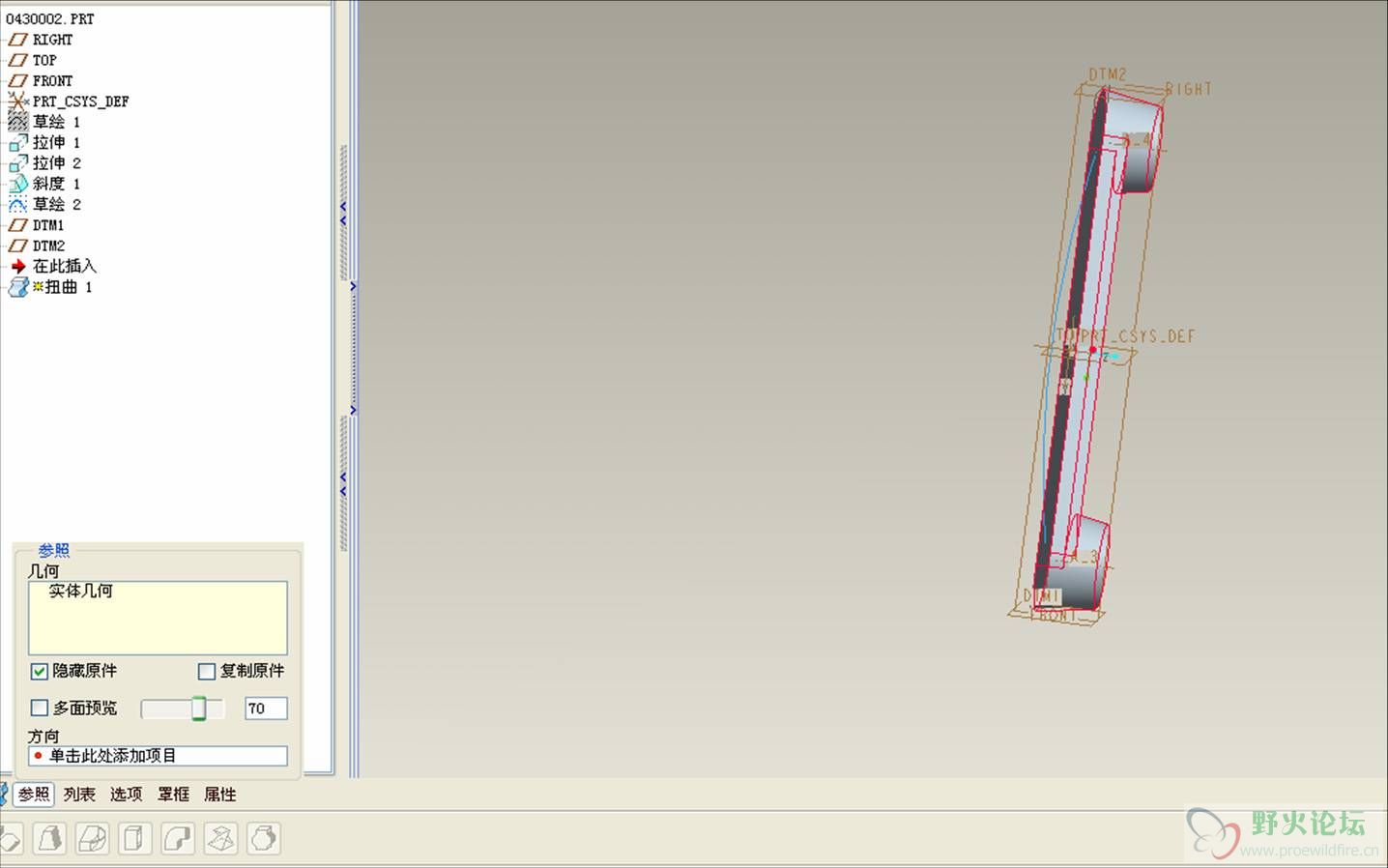

我刚开始学习proe,遇到两个问题,希望那位大侠帮忙指点一下:
Q1:我在练习画电话时需要折弯,我用的是proe4.0版本,但是扭曲选项下的变换,骨架,拉伸,折弯这些按钮都是灰色的,怎么启动他们啊?
Q2:可不可以帮忙指点下proe4.0中的变值弯曲的步骤。
有劳了!谢谢!谢谢!
115
 楼主| 发表于 2009-4-30 17:32 | 显示全部楼层
下面的附件是我正画的电话。
我用的是proe4.0的版本。
要确定“方向”之后,下面的那些图标才可以用,但是“方向”怎么确定啊?接下来怎么画呢?
谢谢!

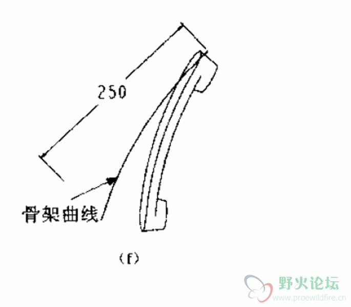

需要做骨架弯折的电话
需要做骨架弯折的电话
最终的结果
最终的结果
发表于 2009-5-6 15:45 | 显示全部楼层
不是用高级特征的骨架折弯做吗?
发表于 2009-5-6 16:57 | 显示全部楼层
有骨架曲线时,最好用骨架折弯做。
用扭曲特征,几何和方向都有参照时才能点亮骨架 拉伸 折弯等工具,通过拖动控制柄和辅助按钮控制弯曲的方向角度。但我感觉没有高级特征的骨架折弯快捷.
