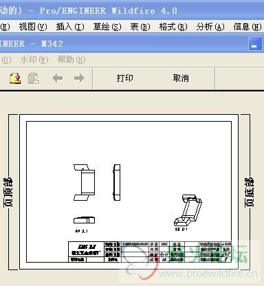

发表于 2009-4-30 07:38 | 显示全部楼层 |阅读模式
proe打印的问题,老是图纸打不全。。郁闷。
A4图框,图框尺寸297x210
打印以后,发现标题栏最下方老是打印不出来。。
非常郁闷。。
高手有打印方面的经验不,,

图框要稍微缩小点,因为普通打印机有打印范围的说法
要么你用非标的图框,要么用非标的比例,没办法,现在已不是晒图的年代,你去看看以前的蓝图,A4、A3都比现在的图大

发表于 2009-4-30 10:39 | 显示全部楼层
打印时选全部出图,X,Y偏移,输入3,3
146

发表于 2009-5-1 23:42 | 显示全部楼层
打印前,点那个放大镜图标,全屏显示
设置好打印的偏移量
1比1完全可以做到

 楼主| 发表于 2009-5-2 07:17 | 显示全部楼层
已搞定了,谢了
