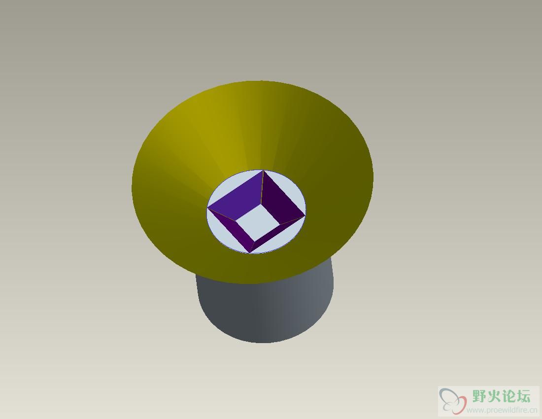

先做個與上表面成37度的旋轉曲面,
做曲面與兩個正方形所在平面的交線,
草繪正方形時約束到剛才的交線-混合切除,
隱藏曲面,就行了

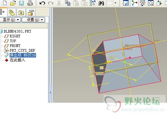

1.在混合面的深度输入框中,不仅可以输入数字,也可以输入计算式。
2.本例中,草绘正方形时,标出其对角线的尺寸。在“分析”-“尺寸变换”菜单中查看两对角线的表示符号。
3.在深度中输入深度基数按公式,本例为(d8-d7)/2/tan(37).
4.如果出现错误,可先输入任意数值。生成图形,再“编辑定义”,输入正确的计算公式即可。
5.要注意各尺寸的表示符号的正确性。

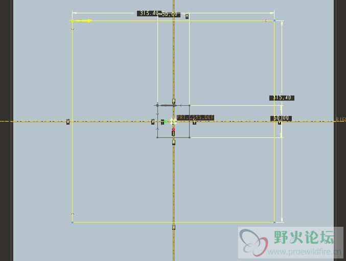

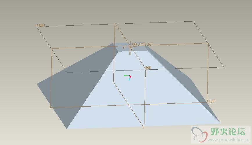

你可以先这样做 1.jpg 由此来确定界面大小。
这样就符合要求了。
