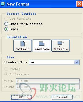

各位,本人在制作工程图模板时,先草绘好竖的A4。再用“新建”“格式”,然后使用截面,但是PRO/E总是自动运用了横向A3的图幅。怎么才能制作成竖的A4啊?求各位老大帮帮忙啦。

发表于 2013-7-5 08:13 | 显示全部楼层
既然已经有自己画好的A4图纸
那么再画工程图的时候就不是
从格式模块进入,而是从绘图模块进入
然后选择浏览,调入你的A4图框
发表于 2013-7-5 12:40 | 显示全部楼层
楼上的说的对,A4的图框不是画出来的,是选出来的。
