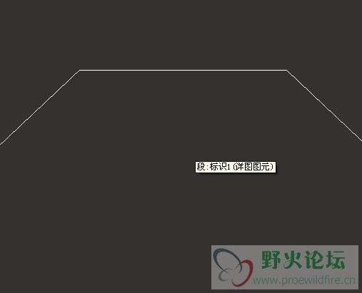

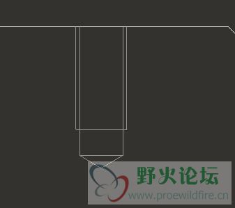

发表于 2009-4-30 11:20 | 显示全部楼层
付出才能有回报!
