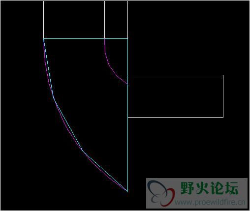

proe转换的工程图中出现了3种颜色的线。白色肯定是轮廓线,紫色和蓝色的线代表什么呢?

紫色线应该是曲面边界线(把组件中所有零件的曲面隐藏即可)
蓝色线应该是你创建的曲线(把组件中所有零件的曲线隐藏即可)

是这里设置的吗?这里的设置都在什么时候起作用呢?

定义后保存为.scl文件,然后在config里设置system_colors_file值为你保存的.scl文件的文件路径。
