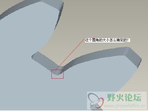

齿轮齿根的圆角大小是怎么确定的?我查了好多资料都没有找到关于这个问题的。有哪位高手知道???

发表于 2009-4-29 14:14 | 显示全部楼层
如果齿顶高系数HAX>=1,则R=0.38*M(模数)
如果齿顶高系数HAX<1,则R=0.46*M

 楼主| 发表于 2009-4-29 14:27 | 显示全部楼层
回复 3# 414102138 的帖子
谢了,找了好久了!
