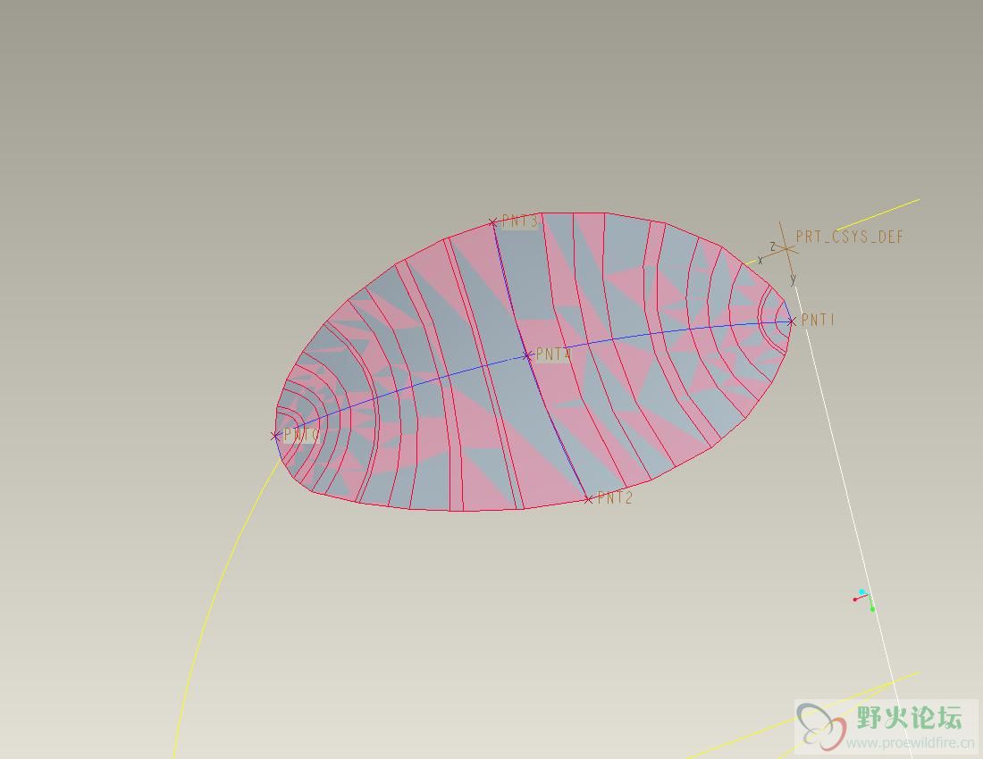

如上图所示,曲面是片状的,且不能在曲面边缘延伸(左右侧边沿还有蓝色线段,不知道是不是不能延伸的原因)。请教如何调整参数使曲面平滑,且能够在曲面边缘延伸?

好象有延伸方向,曲面邊緣有缺口(曲線曲率不連續),才能延伸吧?
你的曲面周圍圓溜溜的,你叫它從哪開始延伸,往哪延伸啊

不是可以沿着曲面切线方向延伸吗?如附件。别人能做出该曲面,但我用他提供的曲线却没法边界混合成曲面(我选择曲线的时候,整个圆环曲线都会被选中,而察看作者的原图时,圆周曲线是分开德段。请问问题究竟在那里啊?敬请赐教。

選中曲線後,有個細節工具欄,裡面可以設定用參照剪切曲線

這個時候就要學會用右鍵進行挑選

你指的是从列表中选择吧,我点击右键,从列表中也只能选中整个曲线,而不是曲线中的一段,大家不妨试试是不是我说的那种情况!

我在4樓不是告訴你了嗎
比如做邊界曲面,選中線後,點細節工具欄,鏈接出來的菜單工具欄中-參照-選以規則為基礎,
如果還不是你想要的,點選項-長度調整中有三種選項可以選線段,就行了

就你那个图来看应该是可以延伸的,如不能延伸说明你的线可能会有问题,可否上传prt档上来进行讨论呢?

如附图所示,因为我用的是4.0版本的,所以没有上面大哥说的命令(或者说我没找到)。请大家参看附件后解说一下,谢谢啦
