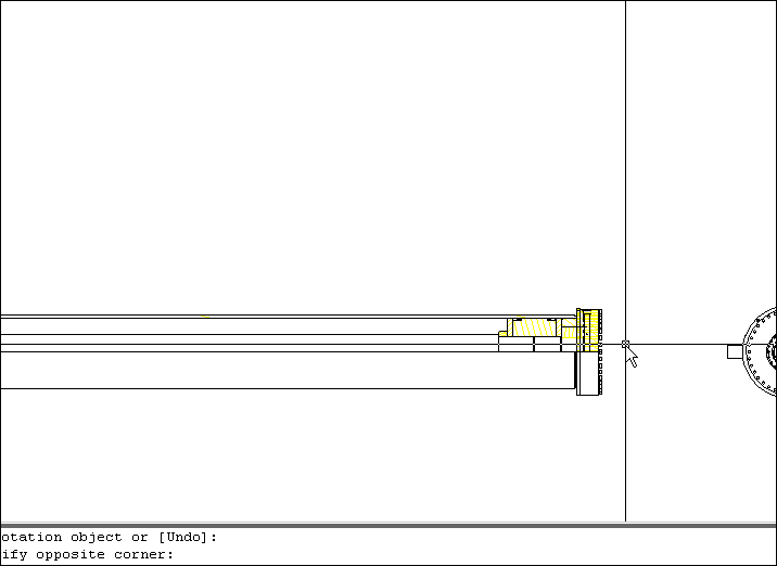

如动画所示,在proe里圆弧就是圆弧,转成dxf在CAD里竟然圆弧处都有内切的正多边形的折线,这是为什么啊,本想用proe出图省事,没想到一个一个去改好麻烦啊,我用proe5.0的,转成dwg总是失败,也不知为什么,网上也没搜到解决的方法,只能转成dxf,但不应该出现这种错误啊,还有CAD打开后发现重线好多啊,经常影响到打剖面线。

不是吧,这不是显示的问题,是有那个多段线在,是个实体,不是重生所能解决的!!!
