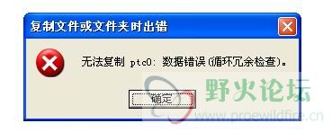

我复制不进文件,总是出现这样的
应怎样解决啊

复制错误问题可能是你的文件损坏,磁盘损坏或光盘损坏
路径不能改运行 regedit ,然后把注册表中
HKEY_LOCAL_MACHINE\SOFTWARE\PTC
上面一项删除就可以改了,然后你可以安装到另外的路径
