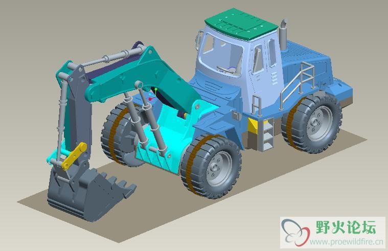

用proe4.0按照一本书上的实例,作了个挖掘机铲斗。用机构连接的方式进行的装配。想作一下运动仿真,却不知伺服电机该如何设置,因为挖掘机铲斗是靠油缸推杆上下移动来推动的。
伺服电机能定义连接轴转速,能否定义推杆的往复运动速度呢?请高手赐教。

在油缸上定义伺服电机,用位置、余弦定义
