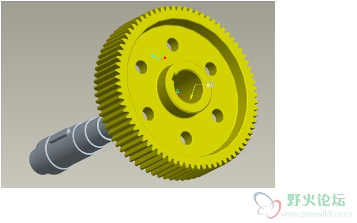

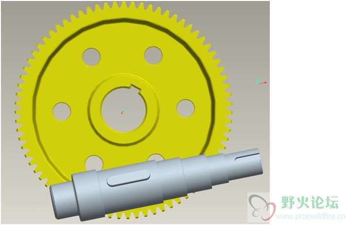

我是个proe新手 昨天在准配这个图时(图 1 所示),发现装配好的组件中 轴上的键 和 齿轮上的槽 是挫开来的 如图2 图3 所示。我是按照一本书上的步骤做的,它上面提供的步骤是 1 设置约束类型为“插入”选择齿轮中心孔和低速轴含有“键槽”的一段表面做为插入面。 2 创建新约束,类型为“匹配”,选择齿轮的侧面和轴的一个侧面作为匹配的约束面,定义“偏距”类型为重合。
      但按这种方法做出来就是有问题。(其实刚完成两步时,还是对的,点击那个完成按键后就挫开来了)我看了书后光蝶提供的完成装配的图,发现那也是错的。不知哪位高手能帮帮我,告诉我这种装配应该设定几个约束 什么样的约束?
      后来我又多设置了一个约束,键槽和齿轮上凹槽设置为“匹配”。结果显示“无效约束”,试了好几次,都完成不了,郁闷的要疯了 。。。请求高人指点。感激不尽

为什么要正的那么复杂呢?
1.先约束两个轴线
2.键的一个侧面(可见的半个那可以选)和齿轮键槽的一个侧面)匹配(无间隙)
3.齿轮端面跟轴肩侧面匹配(无间隙)
三个约束,类似的装配(可以说的一模一样)我做过很多。没问题!

不好意思 我是新手 请问那你说的 “约束两个轴线” 怎么操作?  还有你说的第三步就是和我看的书上的第二步吧? 谢谢

选取两个圆柱的旋转轴,就会自动约束的
