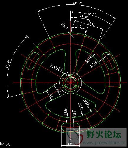

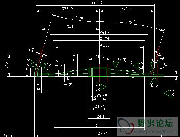

凸轮要折个16°  怎么画的

 楼主| 发表于 2009-4-28 14:29 | 显示全部楼层
汗 问题是怎么做。。

 楼主| 发表于 2009-4-28 19:05 | 显示全部楼层
谁给个曲线的关系式。。。

 楼主| 发表于 2009-4-29 09:08 | 显示全部楼层
有人知道不

 楼主| 发表于 2009-4-29 11:03 | 显示全部楼层
来个高手吧  弄2天了 没弄出来  崩溃。。。

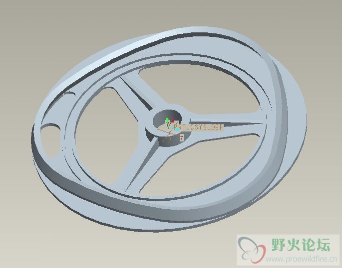

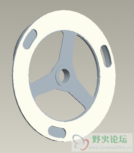

发表于 2009-4-29 13:38 | 显示全部楼层
我觉着你的图是不是有些问题哦
我只能画出这样的 不知道是不是你想要得
只是大概形状
你看看

 楼主| 发表于 2009-4-29 15:37 | 显示全部楼层
高手啊  应该就是这个样子的  能传下PRT吗  万分感激  发到我邮箱也可以 fylxzwm@yahoo.com.cn
