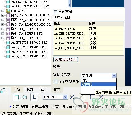

请问大虾,在组件下,如何将已经添加好了元件在组件中按要求去除材料啊?

发表于 2009-4-28 06:21 | 显示全部楼层
可以直接切除,也可以先激活零件然后切除。
甚至可以用一个零件去切除另一个零件。
不知道你需要的是什么?

发表于 2009-4-28 08:20 | 显示全部楼层
我觉得先激活零件,在切除!我经常这样弄!

发表于 2009-5-10 15:02 | 显示全部楼层
先激活该零件,再进行其它操作。

发表于 2009-5-10 16:11 | 显示全部楼层
是,方法很多,推荐激活后切除!

发表于 2009-5-12 08:43 | 显示全部楼层
激活零件切除材料比较常用,如果在组件激活状态下切除需要确定切除是顶级还是零件级

发表于 2010-12-7 14:48 | 显示全部楼层
原帖由 caesar_600 于 2009-5-12 08:43 发表
非常感谢,一直以来都知道可以在组件状态下切除多零件,今天总算知道如何用了
