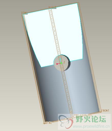

如图:
弱弱的问一句:为什么不论用什么方法,都不能做出个整圆的孔呢????
抱歉没表达清楚意思,我想把跟锥体(不知道应该叫什么,姑且就这样叫好咯)相交的实体给切除,不过无论用打孔还是实体拉伸后的剪切,貌似都做不到。。本来想传个附件,不过提示文件大小超过咯,不好意思。。

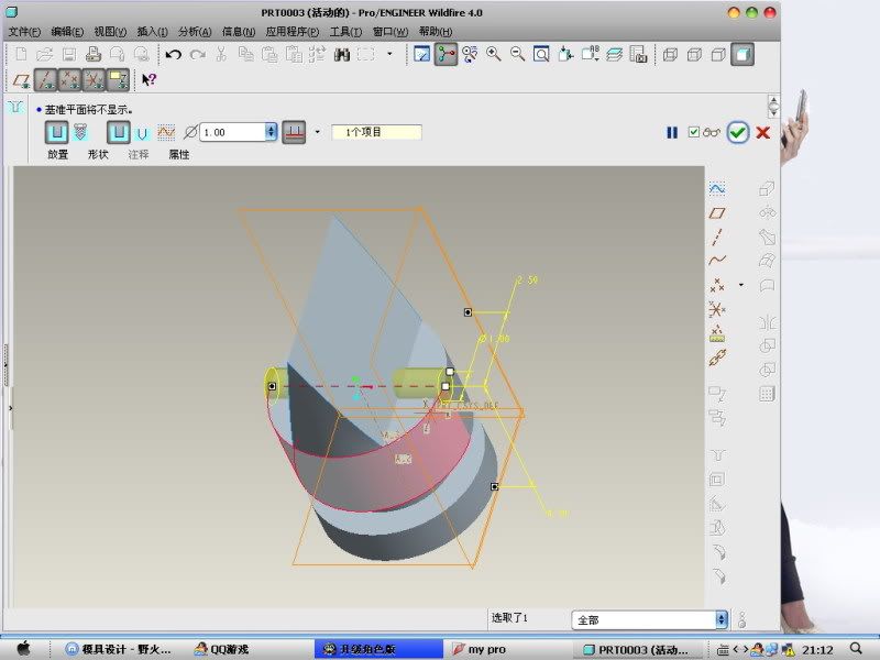

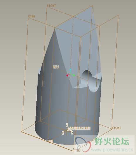

发表于 2009-4-27 22:46 | 显示全部楼层
你是不是把孔放在柱面上啦?这样可能不行,可能因为你没有把孔完整放在一个平面上,你试试建一个和孔方向垂直并且和圆柱面相切的参照平面,把孔放在这个参照平面上。或者以这个参照平面为草绘平面,用拉伸切削方法打孔。后一种方法我比较自信

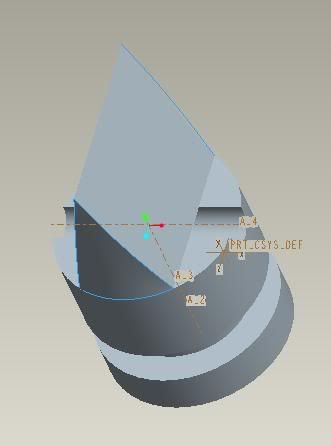

发表于 2009-4-28 18:40 | 显示全部楼层
