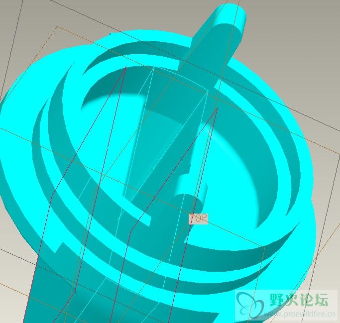

发表于 2009-5-5 14:32 | 显示全部楼层
我以前也做过2付模具,你把芯子切成3部分,打手动,下面用顶针把边上2个芯子顶出来,我做的产品也有点类是的

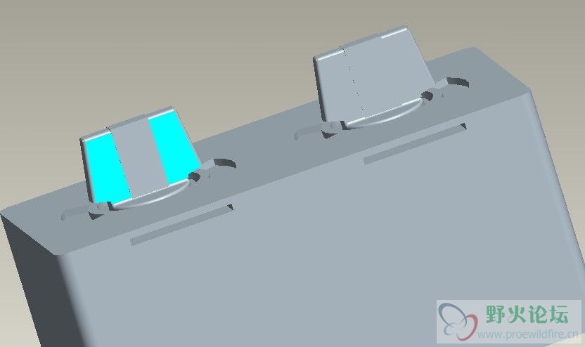

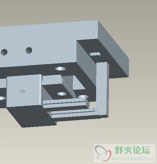

发表于 2009-5-5 14:38 | 显示全部楼层
我把镶块的图,和模具结构的图发给你们看下
