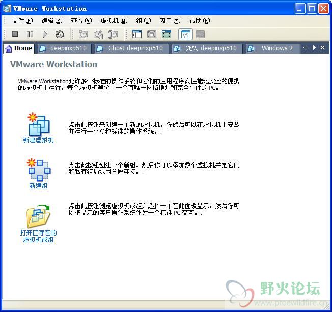

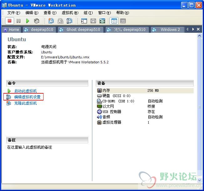

二、运行VMware,并新建一虚拟机,界面如图:

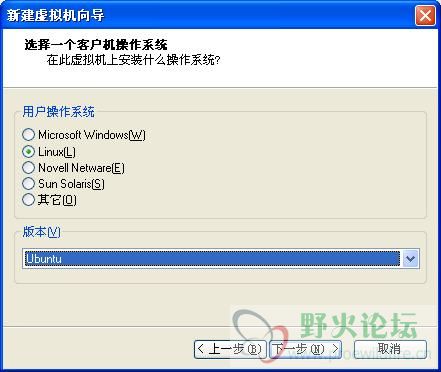

依次点击文件->新建->虚拟机,启动新建虚拟机向导。下一步,虚拟机配置用默认的典型就可以,再下一步。进入用户操作系统,照图选择即可,然后下一步:
虚拟机名称中输入虚拟机名称,可以自己随便起名,位置指的是虚拟机配置及磁盘文件存放的位置,可以自己定义,下一步。网络连接选择默认的桥接即可,如果不好用,可以尝试NAT,下一步。输入你想分配的虚拟磁盘大小,其他用默认即可,这样,虚拟机系统使用多少硬盘空间,就在物理硬盘占多少空间,而不是分配多少就占多少,点击完成。
其他详细的设置可以在虚拟机关闭的时候右键点击虚拟机的名称,选择设置,或者在图形左侧点编辑虚拟机,有一些比较详细的设置,这里就不说明了,有兴趣可以自己看下,都很简单明了。
三、装载光盘镜像并安装Ubuntu

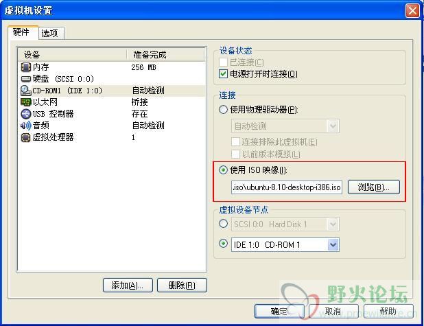

编辑刚才新建的虚拟机,如图:
在虚拟机设置的硬件标签页,选中cdrom,使用iso映像,并点浏览按钮选中你下载好的ubuntu8.10-desktop光盘镜像,然后点确定即可,如图:

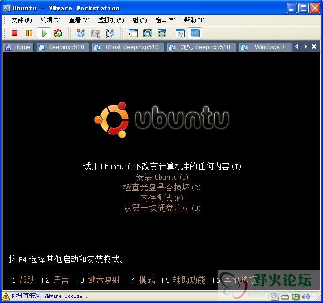

现在,我们可以启动虚拟机了,启动后,点击虚拟机的屏幕,让虚拟机可以捕捉鼠标键盘的动作,如果想退出,同时按ctrl+alt键即可,虚拟机屏幕窗口下方有提示。
自动从光盘启动,会弹出语言选择列表,让VMware捕捉鼠标键盘后,用方向键选择中文(简体),很简单,再来张图:
全中文的,简单说明下第一个“试用Ubuntu而不改变计算机中的任何内容”,如果只是想试验看看,而不想“享受”相对漫长的安装配置过程,可以选择此项体验下ubuntu,这不会改变硬盘上的任何内容,在这里我们选择安装Ubuntu。

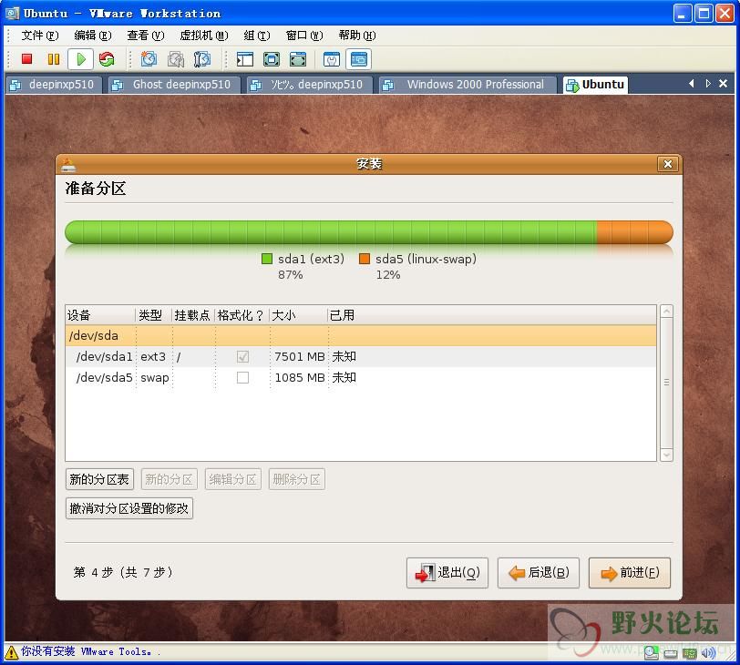

第四步,分区,因为是实验用的,如果为了省事,可以选择向导-使用整个硬盘。我们这里选择手动。新建分区表,选择空闲的空间,新建分区。Linux分区最基本的需要分两个区,一个是/根目录,一个是swap交换分区。Swap分区相当于win下的pagefile.sys页面交换文件,也叫虚拟内存,win下是以一个文件存在,而linux下需要单独分一个区。
如果考虑以后可能升级、重装系统的问题,也可以单独建立/usr和/home分区,/usr分区主要存放一些程序及配置等,比如XWindow窗口程序等,/home是用户分区,一般存放用户的文档、下载的程序等。如果单独分了/usr和/home,以后重装linux系统,只要不删除这两个分区,大部分程序和设置都是可用的,不必重新安装设置,只要挂载就好了。Ps:linux下的软件都是绿色软件,删除可以直接把安装目录删除即可。由于本例中的虚拟机的虚拟硬盘大小为8G,所以不多分区,除了swap分区占用1G以为,其他都分配给/,分区后如图,前进:

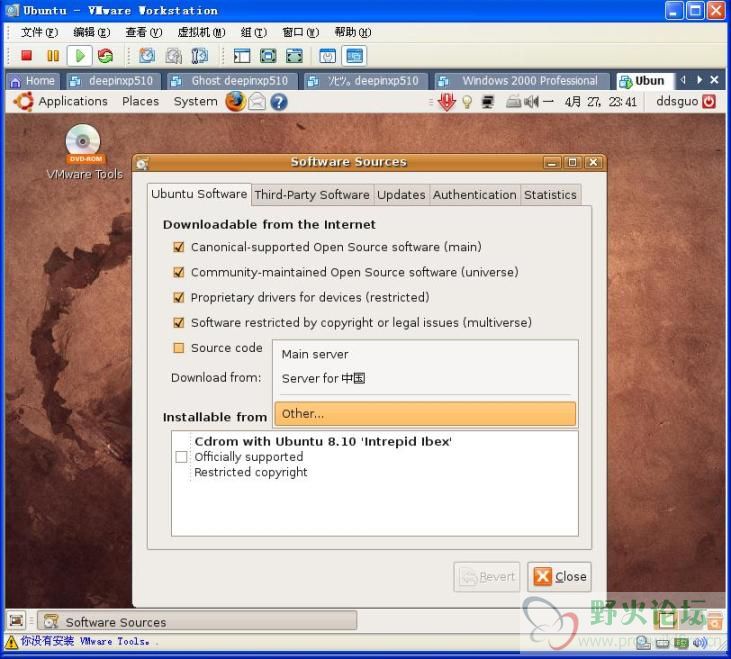

点最上边的工具条(有点类似win最底下的工具栏)的system->系统管理->软件源,选择Download from:server for 中国 后面的箭头,选择other,如图:
再弹出的窗口选择select best server,系统就开始自动测试软件源服务器的速度,并选中最快的一个,choose server->Close->Reload重新载入源。如果源有问题,可以手动选择,一般国内的、台湾的速度都还可以,周日配置的时候用的一个新加坡源速度也飞飞的,多尝试。
