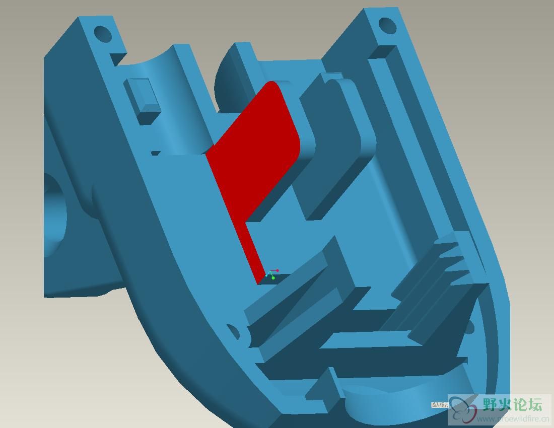

有誰能把圖中紅色面拔模1度(不牽連到別的面)嗎?

 楼主| 发表于 2009-4-27 15:49 | 显示全部楼层
你沒看我寫的是求助嗎?
我只試出拔模0.5度的辦法,拔到1度的辦法還沒試出來。。。
拔模枢轴的定义就是你上面說的。

发表于 2009-4-27 16:42 | 显示全部楼层
好像没有牵连到其他面呀,是不是我做错啦?感觉和平时一样呀。 新建文件夹.rar (190.59 KB, 下载次数: 12)

 楼主| 发表于 2009-4-27 16:55 | 显示全部楼层
原來這樣,我是以上表面為拔模樞軸的,以下表面來拔也行,此處尺寸不大重要。
但假如產品尺寸配合限制,只能以上表面來拔呢,還有辦法嗎?

发表于 2009-4-27 18:36 | 显示全部楼层
我感觉没这必要,因为以下表面为拔模枢轴可以向两个方向拔模,以上表面为拔模枢轴也无非是两个方向(你要以上表面为拔模枢轴达到的效果无非等效于把侧板底端尺寸设计成以上表面为拔模枢轴拔模后的尺寸然后以下表面为拔模枢轴进行拔模)。不知道对不对,纯属个人理解。

发表于 2009-4-27 18:53 | 显示全部楼层
以上表面也没什么障碍呀,跟原来一样很正常 新建文件夹 (2).rar (166.86 KB, 下载次数: 6)

 楼主| 发表于 2009-4-27 19:02 | 显示全部楼层
你看仔細下,零件前面破壞了

发表于 2009-4-27 21:00 | 显示全部楼层
原帖由 andyhuang2008 于 2009-4-27 19:02 发表
你看仔細下,零件前面破壞了
你的Part破孔了,你得先蚏破面才能進行拔模動作。

发表于 2009-4-27 22:29 | 显示全部楼层
原先我不会查看编辑neu格式文件,所以不知道经过怎样一番操作会变成那个样子 我又做了一下,这次没破 新建文件夹.rar (167.03 KB, 下载次数: 14)
