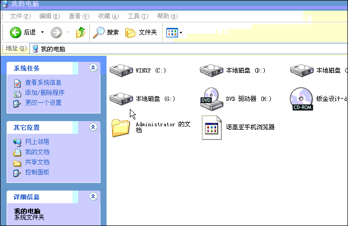

将与数字关连的打开程序恢复成proe;方法:打开“我的电脑”,工具--方件夹选项/文件类型,如下图,将数字扩展名对应的程序关连成proe,确定即可。如果还是不行就用超级安装试一下吧

还是不行,改完后图标变成了 QQ截图未命名.jpg ,不过还是很感谢你,呵呵。顺便问一下,你那种能演示一定过程的图片怎么做的呀?请赐教,呵呵

转载《修复/更改文件图标关联方法集合》
原文地址:http://hi.baidu.com/tblc/blog/item/4674d5392f0466f33a87cec8.html
主要症状:
⑴、文件有正常图标,想要改变它的图标或想要改变运行它的程序;
⑵、文件图标为未定义状态,双击后弹出选择程序打开对话框;
⑶、文件图标为未定义状态,双击后可以用相关程序打开;
⑷、只是想给文件换个图标。
解决办法:
  1、针对第⑴种症状,在文件上右键选择“打开方式”——“选择程序”,在出现的“打开方式”窗口中点击想要用来打开文件的程序(如果没有,可点击“浏览”找到应用程序后即可添加进列表),点击下面“始终使用选择的程序打开这种文件”前复选框,使其打钩,确定即可生效。查看文件图标应该已经改变了;
  2、针对第⑵种症状,运行之会出现Windows 不能打开此文件,我们选择下面的“从列表中选择程序”,确定后出现“打开方式”窗口,以后方法同1;
  3、针对第⑶种症状,首先确认基本上是由于应用程序的安装和卸载导致的,有几种方法供参考:
    A、重装相关程序(如果无效请往下看);
    B、在我的电脑中依次点击菜单栏的“工具”——“文件夹选项”,切换到“文件类型”选项卡,找到并点击问题文件的扩展名,在“扩展名的详细信息”处点击“更改”,选择程序确定即可(如果无效请往下看);
    C、在“文件类型”选项卡中找到并点击问题文件的扩展名,点击下面“扩展名的详细信息”处的“高级”(如果是的话。不是的请看下一条),弹出“编辑文件类型”窗口,点击“更改图标”,在机器里找一个喜欢的图标确定即可(如果无效请往下看);
    D、在“文件类型”选项卡中找到并点击问题文件的扩展名,下面“扩展名的详细信息”处的不是“高级”是“还原”,点击之,图标可能已经变好了,如果没好再点击“高级”,按照上一条操作即可。
  4、针对第⑷种症状,参考上面C即可搞定。
更改图标关联,还有一个方法是重建“图标缓存”:“在文件夹选项”的“查看”中“显示所有文件”,然后按下面路径找到隐藏文件:IconCache.db
  C:\Documents and Settings\此处为你机器的当前用户名\Local Settings\Application Data
删除之,重启系统后即可重新建立文件和图标关联。但是本人不推荐这种方法,因为其未必有效(如果是第⑶种症状就会失效),又太麻烦了。
☆☆★赠人玫瑰,手有余香★☆☆

发表于 2009-12-26 16:23 | 显示全部楼层
谢谢啊
太感谢了
我按照你的方法已经把问题解决了。。。
