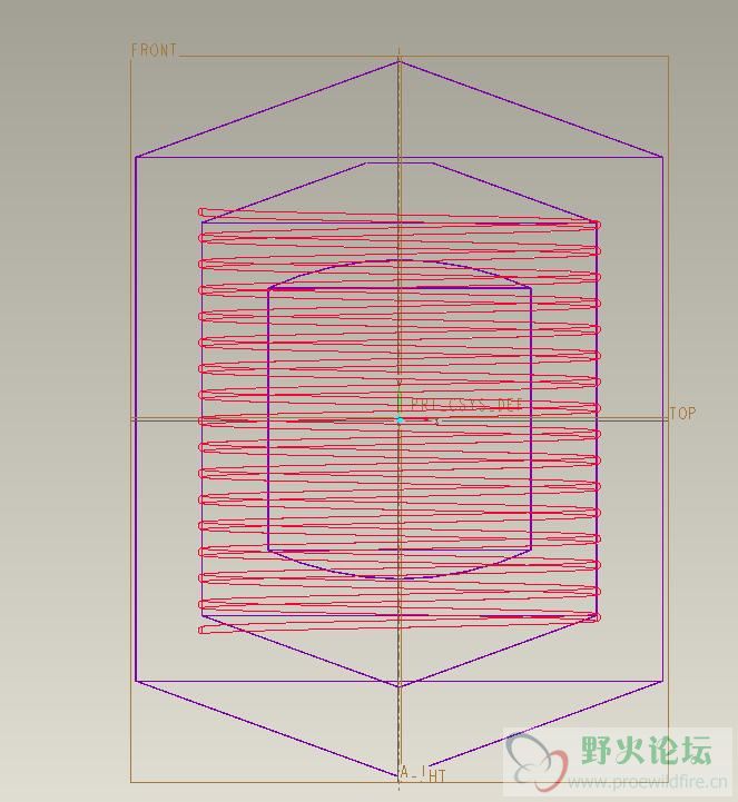

要在一个柱形容器外面加上盘管,要求盘管覆盖整个表面,而且为了充分传热两者之间要无缝隙接触。容器为了便于加工,两端原来是弧形,现在我为了保持充分接触,改为了锥形,盘管也由原来的圆形改为了半圆形。但是圆柱和锥形有个过渡,螺旋扫描的时候,这部分出错,进行不下去,哪位高手来看看这个怎么解决。图纸太大,一直传不上来,看看图片吧

“圆柱和锥形有个过渡”如果不相切过渡是不能产生可用的扫描曲线的,再说如果是承压容器,不园弧过渡也不合乎道理!

这确实是个承压容器,但是我这个模型的目的是为了导入gambit进行计算,所以进行了简化处理。现在的难点就是,为了盘管和容器有足够的传热面,必须是两者紧密接触。在proe里面的便是就是盘管半圆的内面和容器外壁合二为一,如果是圆弧的话,两者只能是相切啊
