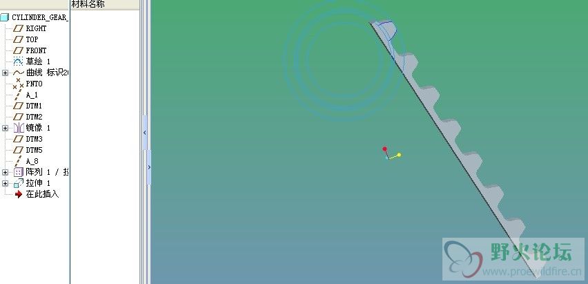

最近查找齿轮齿条资料,没有找到参数化的齿条零件建模,自己搞了一个,也是根据别人文件的启发;
改变参数可以再生。与论坛内现有的不一样。包括论坛内的某个文档搞了个齿轮国标库大全,结果还是非参数化的。
我没下载,因为没点数,在别的论坛下了看过。
这个是渐开线齿条,不是一般教材的简易画法。画法来自论坛的最全国标库,感谢作者。

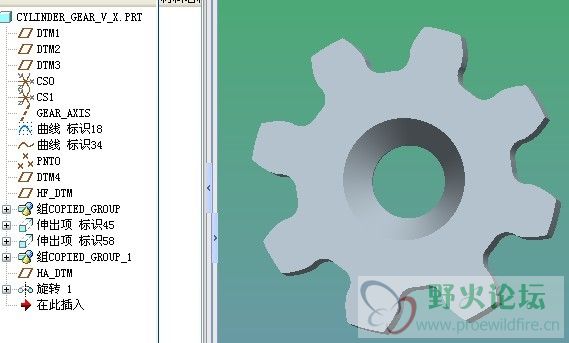

说明一下这是M=2.75,Z=8,x=-0.20,hax=0.8,alpha=20,cx=-0.24的一个短齿变位齿条。
两个画法是因为我对齿条有些基础理论不太明白,所以将齿条底面按两个做的;估计对对吧
对齿条确实不明白,但是使用这个参数齿轮,我可以确认是实际使用中的,为德国产品上使用的,我将这个齿轮轮齿部分一并发出。
模数选的,这样怪;我分析主要原因是受使用环境限制,只能做这么大,还要承受相对大的力。
大家看看,俺是希望高手出来讲讲。据说真正能够搞懂齿轮的国内寥寥无几。

楼主你说的:"据说真正能够搞懂齿轮的国内寥寥无几。"----------------此话错了
        在机械行业懂齿轮的是不少的,特别是搞设计的人和制造齿轮的人,他们中间有
很多人对齿轮都是有研究。我看过不少制图绘图的论坛,确实发现懂齿轮的人不多,
这是事实。
楼主画的齿条,齿形是错的,应该是梯形的(压力角是20度),齿厚与齿间距应是基本相等的,
楼主如果有兴趣可看一下《齿轮原理与制造》,一定会有帮助。
不妥之处,请批评!

回复 4# YVHKRIU 的帖子
齿形是错的,不尽然;这是标准渐开线。如果错的话那就是齿条的齿跟齿轮的齿是不一样的。
这一点,我不敢确认。如果确实不一样,就是我错了。
反正我看到的好多绘图书上绘图的齿都画成梯形,显然不对;我认为那只是个示意画法。
一般CAD教材牌也是把齿形的几点段简单画成几段圆弧,而不是渐开线方程生成。
我画的图也是按20度压力角生成的!
我说的对否,也只是我的理解。天涯的那篇文章的作者,应是个高人吧,我是这么看的。
索性就将据说的内容说具体点,国内齿轮高人据说不过三五人。
