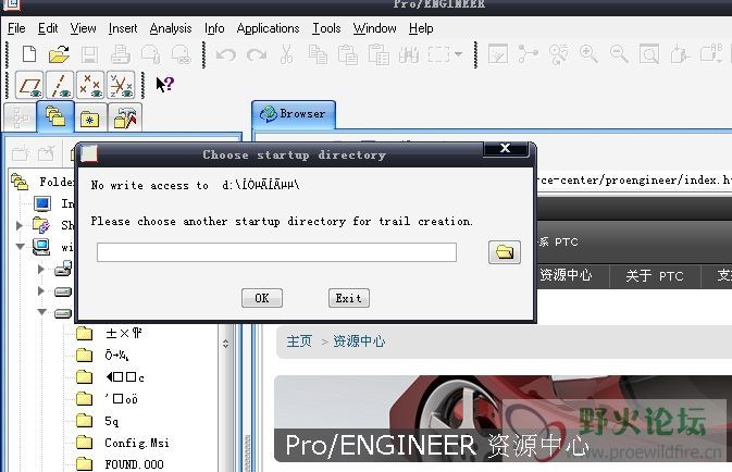

发表于 2009-4-26 16:12 | 显示全部楼层 |阅读模式
我安装了UG后启动Proe时就启动不了,而且出现这个对话框,并且也变成英文版了,不知道为什么?希望大家能给点意见!

发表于 2009-4-26 19:14 | 显示全部楼层
把你的系统时间改成08年以前的!如07年
发表于 2009-4-26 20:51 | 显示全部楼层
启动时提示no write access to或"没有写入权限"的原因和解决方法
http://www.proewildfire.cn/thread-945-1-1.html
 楼主| 发表于 2009-4-28 17:55 | 显示全部楼层
现在搞定了,以前把UG装C盘,PROE装D盘,现在都装D盘又都可以正常启动了,不知道怎么回事?
