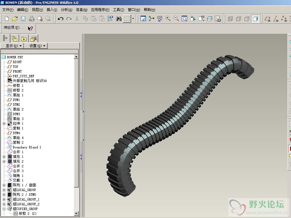

谁能把这个东西按中间的曲线折弯,请高手帮下忙,我是用野火3.0的。

发表于 2009-4-26 16:56 | 显示全部楼层
原帖由 netwolfgoon 于 2009-4-26 15:32 发表
我用的版本是4.0的,图档你可能打不开,给你个图片看看!
daivone + 1 热心助人
学习,回帖

 楼主| 发表于 2009-4-26 17:00 | 显示全部楼层
哎呀,楼上的怎么设置的啊,我就是骨架折弯里面设置不好,弄不出这个形状。

发表于 2009-4-26 17:11 | 显示全部楼层
这个是图档,我做的时候把曲线平移到底面上,再顺时针旋转90°,然后再利用旋转后的曲线进行骨架折弯。

 楼主| 发表于 2009-4-27 14:31 | 显示全部楼层
谢谢2楼的,今天又看了看骨架折弯的教程,终于明白怎么搞了,但是这样装配不方便了,  那条折弯曲线我是其他配件上 复制的外部几何。 其实我造型的时候应该躺着造,然后折弯曲线就不用动了。

发表于 2009-4-27 15:37 | 显示全部楼层
求助
原帖由 春兰 于 2009-4-26 16:56 发表
有两个问题:
1、怎么我弯出来没有那些齿状的东西了呢?
2、曲线平移你用的什么方法,怎么显示为修剪 ??
