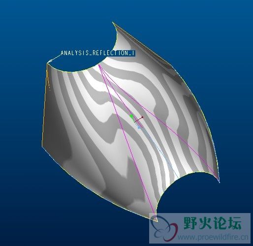

[练习] 造型练习(一)——五边架构面

一N边面 可以搞定!

发表于 2010-1-27 20:39 | 显示全部楼层
用一个造型就可以了

发表于 2010-1-29 10:28 | 显示全部楼层
插入-高级-圆锥曲面和N侧曲面片
插入-高级-圆锥曲面和N侧曲面片。其中,注意,要镜像过去的面或者实体边界线首先要做一个“带”,然后用这个N侧做的面的约束,找到其中那个边界线,要相切于那个“带"面。这样做出来的那个N侧面,很流畅,光滑。
