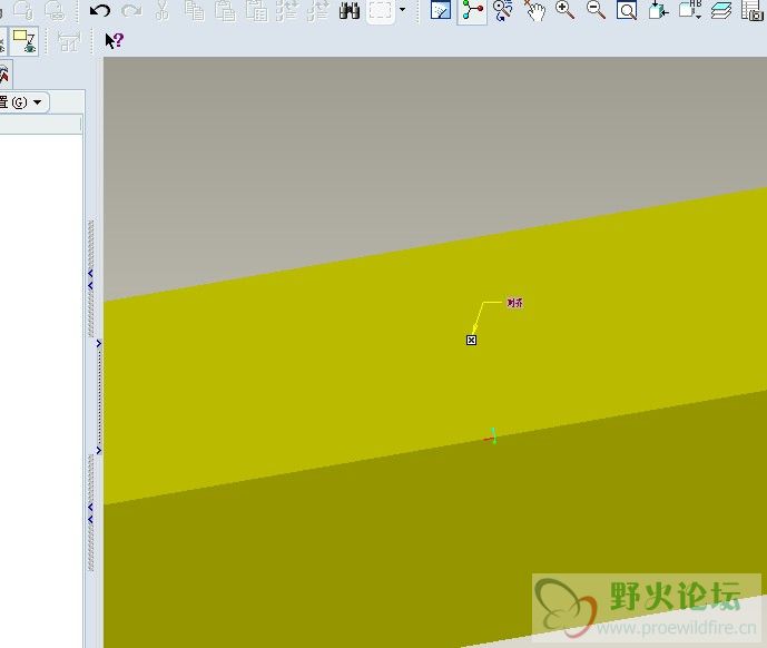

发表于 2009-4-25 23:40 | 显示全部楼层 |阅读模式
那个屏幕的字太小了,我想弄大点,怎么设置它大小呀?希望大家能指导一下,谢谢了

发表于 2009-4-26 09:49 | 显示全部楼层
text_height_factor  30

发表于 2009-4-26 11:57 | 显示全部楼层
在工具栏里也能调吧,只是不能保存

 楼主| 发表于 2009-4-26 13:48 | 显示全部楼层
回复 2# liulubing 的帖子
兄弟,能不能说详细一点,偶是“小白”看不懂,谢谢了
发表于 2009-4-26 22:34 | 显示全部楼层
config.pro 里设置2楼说的选项
