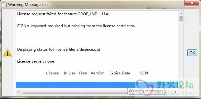

[求助] 提示PROE_LND: -114 是什么意思?已解决。
发表于 2009-4-25 22:34 | 显示全部楼层 |阅读模式

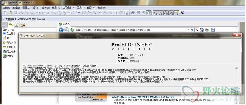

安装pro/e 4.0 M010 最新野火英简繁体中文3种语言版 运行Pro ENGINEER.exe 出现这个提示,点OK后退出。我用的WINDOWS 7

发表于 2009-4-26 01:48 | 显示全部楼层
可能是许可证里面的耨写词句不全
 楼主| 发表于 2009-4-26 08:55 | 显示全部楼层
呵呵,自己粗心,1、没有全英文目录,2、没运行CRACK。 现在OK了。 谢谢楼上的提醒。
