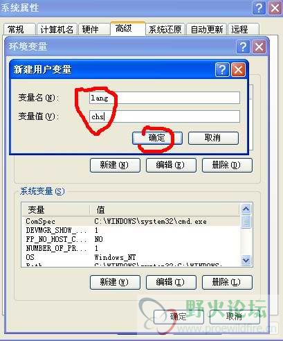

[求助] 我刚装了Proe显示的是英文

发表于 2009-4-25 17:32 | 显示全部楼层
系统变量之后在安装...

发表于 2009-4-25 17:45 | 显示全部楼层
5.0好像一装就是中文了~~,我用VISTA系统就是中文
发表于 2009-4-25 18:21 | 显示全部楼层
5.0版本没有安装过,之前版本,应该是系统变量中加入
lang = chs 即可。

发表于 2009-4-25 19:48 | 显示全部楼层
设置一下环境变量.就好了.
