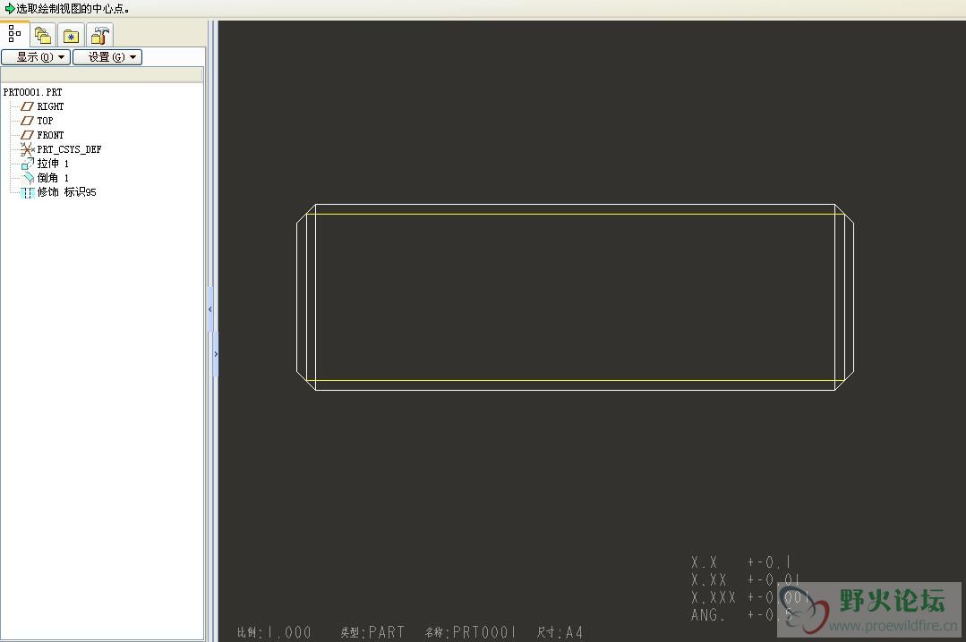

发表于 2009-4-25 16:45 | 显示全部楼层 |阅读模式
如动画所示,如何让修饰螺纹刚好到倒角处呢,自动生成的工程图才符合标准。

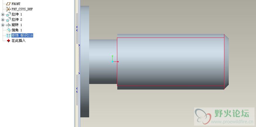

发表于 2009-4-27 20:50 | 显示全部楼层
如图,是用修饰做的,在做修饰时起始面和终止面要选那个倒用面。

 楼主| 发表于 2009-4-28 08:56 | 显示全部楼层
原帖由 liuyinfang0622 于 2009-4-27 20:50 发表
34249
这个我也用过,不过你没发现倒角那个地方是不应该出现两条线的吗?

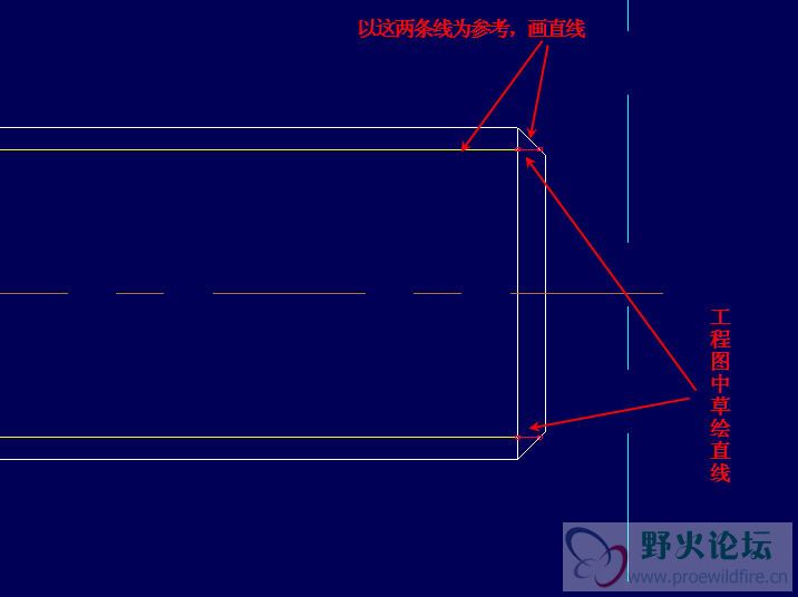

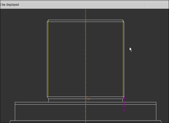

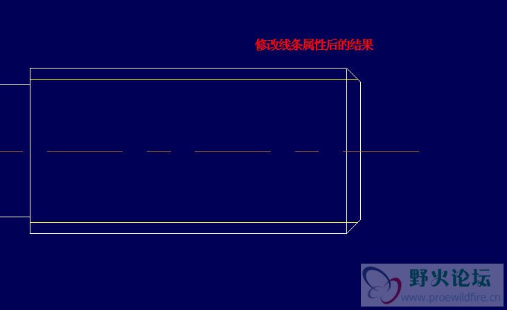

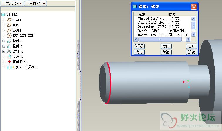

发表于 2009-5-2 22:33 | 显示全部楼层
一般来讲,按2楼所说来做,也足够应付了
也就是在倒角尺寸和修饰尺寸之间调整到合适的尺寸(调倒角尺寸或修饰尺寸)
如果说小径是标准值这话似乎还有些勉强,因为我们一般画螺纹不需要标注小径,小径的取值也有一定的随意性(在AUTO CAD中就随意了)
只要螺纹标注没错就不影响工程图。当然专做螺纹类零件或有特殊要求就例外了。
如果一定要钻牛角尖,PROE也是可以完全做到满足国标的。
1、建模时先倒角,再添加修饰
修饰螺纹深度,选择倒角边线为界
2、完成建模后的效果
3、在工程图中添加草绘直线
4、最后修改线型,与视图相关,结果如下
我不是版主,只是一个学习者。
