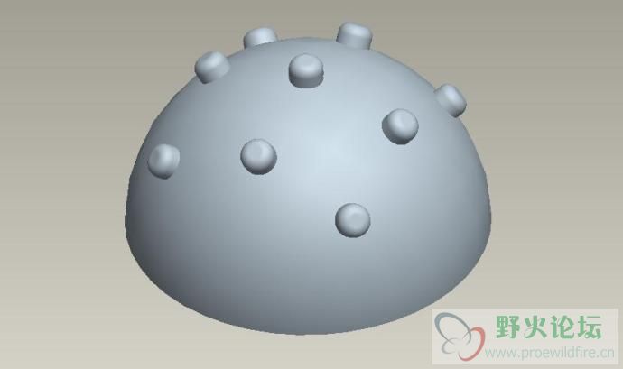

[其他] 这个用阵列怎么画

发表于 2009-4-25 18:27 | 显示全部楼层
看不到图片呢~

 楼主| 发表于 2009-4-26 21:27 | 显示全部楼层
不好意思,图片原来没上传好!

发表于 2009-4-27 12:14 | 显示全部楼层
这叫做随行阵列!!!
总共要用到两个高级命令!!
第一个是“展平面组”,在展平的面组上面阵列图形,
随后在“弯折实体”就ok了!!!

发表于 2009-4-27 12:25 | 显示全部楼层
应该旋转阵列就可以完成,没有具体的图纸啊
