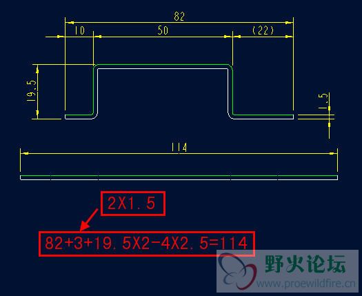

(集3)钣金展开计算
声明:本计算方法为本人经验算法,只在本人现工作之处适用,照搬可能会有偏差。
先说一个名词:折弯余量
折弯余量这个名词我在论坛别的贴子已经说过,这里再重复一下:
一个已成形的钣金折弯,它有三个尺寸:两个轮廓尺寸和一个厚度尺寸,定义两个轮廓尺寸为L1、L2,厚度尺寸为T,我们都已知道,L1+L2是要大于展开长度L的,它们的差值就是折弯余量,我定义为K,那么一个弯的展开尺寸L=L1+L2-K。
一般冷轧钢板的K值(条件:90度弯,标准折弯刀具)
T=1.0         K=1.8
T=1.2         K=2.1
T=1.5         K=2.5
T=2.0         K=3.5
T=2.5         K=4.3
T=3.0         K=5.0
66
93
 楼主| 发表于 2009-4-25 14:50 | 显示全部楼层
实例一:
66
93

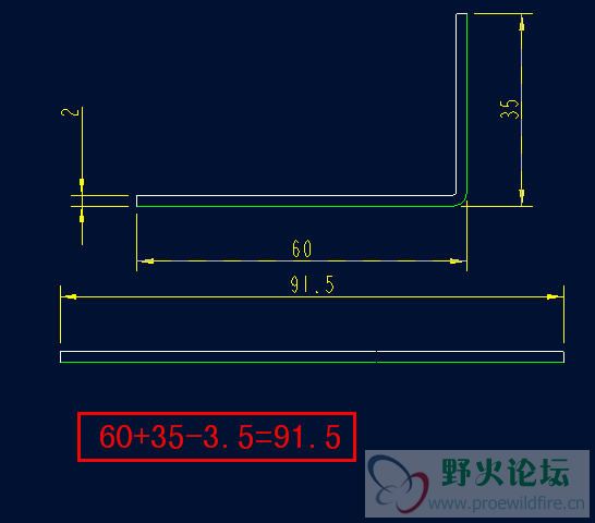

 楼主| 发表于 2009-4-25 14:51 | 显示全部楼层
实例二:
66
93

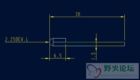

 楼主| 发表于 2009-4-25 14:52 | 显示全部楼层
实例三:
66
93

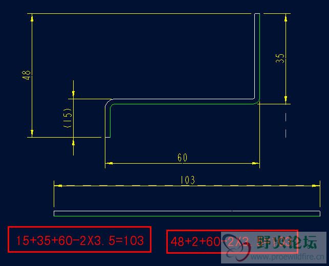

 楼主| 发表于 2009-4-25 14:53 | 显示全部楼层
不规则折弯按K因子=0.5,直接用AUTOCAD画中性层测量。如有偏差再根据具体情况调整。一般也差不了多少。折弯时调整下模槽宽也可将偏差的展开尺寸调整成合格的折弯外形(当然在一定的范围内)。还有一外钣金件总有一些壁外形偏差允许大一些,可将偏差累积到那些壁去。
66
93
 楼主| 发表于 2009-4-25 14:54 | 显示全部楼层
死边按L1+L2-0.5t
在模型中直接修改dev.l值为1.5*t就可以了
66
93
这种东西要根据实际情况来,不搞工艺谈这些没意思,搞工艺你一进去自然有人给你讲这个,所以大家没必要在这个问题上浪费时间和精力。

发表于 2009-4-27 00:54 | 显示全部楼层
我们单位只用1mm-2.5mm的料,1mm以上都按一个弯1/3料厚,1mm四个弯算1mm
