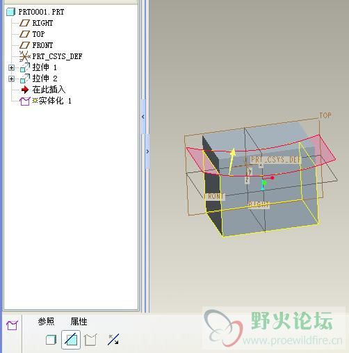

2001 实体减材料可以使用面组来减。
但proe4 好像没发现这个功能。这里意思是指一些不规则的面组,不是普通的伸出项。谢谢下面的解答先。
83
672
1098
发表于 2009-4-25 14:04 | 显示全部楼层
看下图
选中曲面,点-编辑-实体化
 楼主| 发表于 2009-4-25 14:10 | 显示全部楼层
哦,明白了。谢谢。
