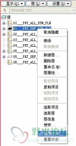

我把一些草绘隐藏后,保存时显示“层状态未保存”,下次打开时又会出现上次隐藏的草绘,如何彻底隐藏呢?

只要在层的模型树中  右键----保存状态   即可

发表于 2009-8-31 16:28 | 显示全部楼层
貌似不可以哦

发表于 2009-8-31 20:11 | 显示全部楼层
只要在层的层树中
右键----保存状态
