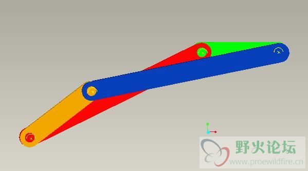

各位高高手,在下要做一机构运动仿真,其中要用到平行四边形机构,但遇到一些问题:
上图是已经定义好连接的平行四边形机构,一切正常

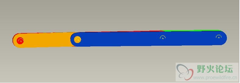

然后开始运动(绿色杆为基础,红色杆向左运动),如上图,此位置中四条杆在同一直线上,即完全重合,仍旧正常

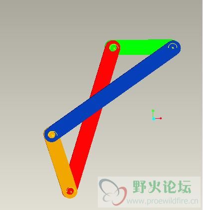

过了完全重合位置,就变成上图中的位置了,不正常了
所以就出现了交叉状况
在下接触机构模块时间不长,不知该怎么解决,还请各位高高手不吝赐教!!!

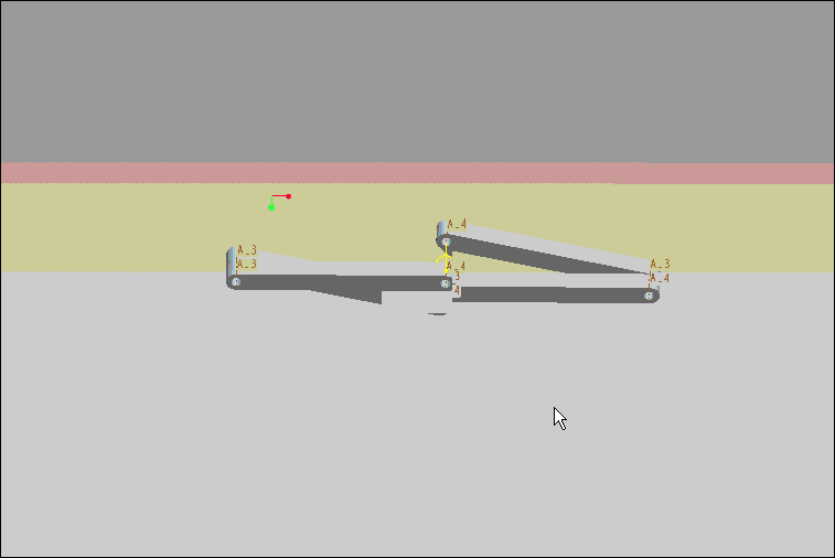

当四杆位于水平位置时传动角为零,机构处于死点位置,理论上就不可能运动起来。这个问题的解决办法是加一个重力,试试啊

 楼主| 发表于 2009-4-24 22:51 | 显示全部楼层
同一条直线时,机构还有惯性啊

发表于 2009-4-24 23:08 | 显示全部楼层
原帖由 yuanyuan221 于 2009-4-24 22:51 发表
同一条直线时,机构还有惯性啊
对,是这样。说错了,不好意思。不过我做的没有问题啊,你建模没有问题吧?传下我的prt档[proe2.0]
