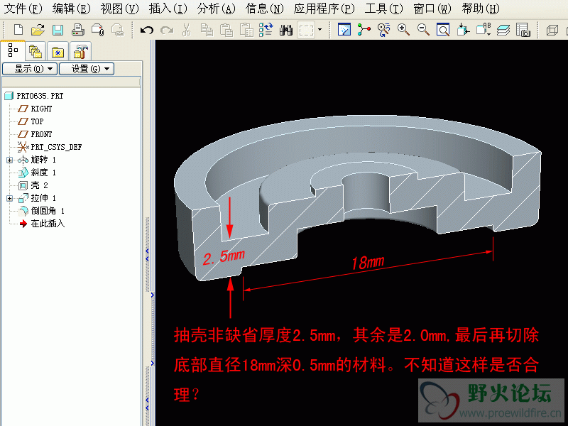

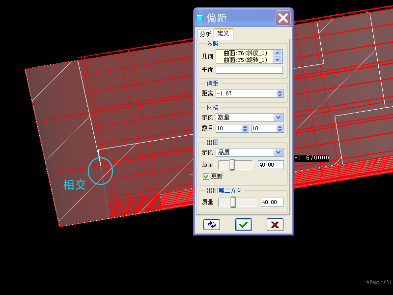

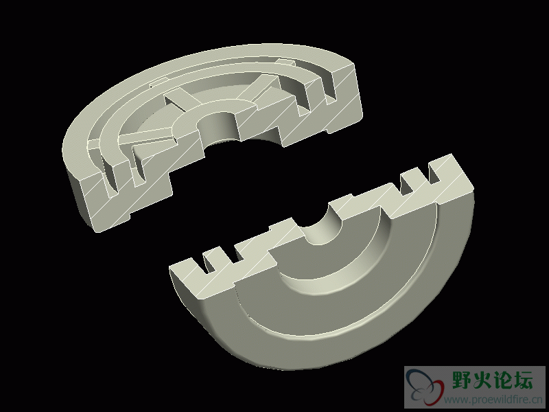

 楼主| 发表于 2009-4-25 17:47 | 显示全部楼层
又折腾了一晚,基本发现失败的原因了(也不知道是不是,请老师指点),现在上传图片和PRT给老师分析分析.后面两张图是我另一方法做的,也不知道是否合理.

 楼主| 发表于 2009-4-25 17:51 | 显示全部楼层
原帖由 hlygo 于 2009-4-24 20:10 发表
哎,直接转出来不就完了吗,折腾啥
这个我知道,但我只是在学习而不是马上要结果,遇到问题就想知道怎样解决.

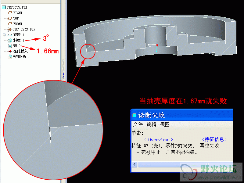

 楼主| 发表于 2009-4-25 17:55 | 显示全部楼层
原帖由 andyhuang2008 于 2009-4-24 17:11 发表
左下角有問題,我判斷壁厚導到1.61還可以,1.65就不行了,
沒圖我也說不清
你判断得差不多啊.

发表于 2009-4-26 09:00 | 显示全部楼层
呵,我可不是瞎猜哦
我看左下角处抽壳厚度为2时无法统一,必然导致失败,
看那缝隙宽度,估计还能再导0.5左右

发表于 2009-4-26 17:33 | 显示全部楼层
料位不够抽壳!

发表于 2009-4-26 17:37 | 显示全部楼层
不要斜度可以抽1.75.(25-18)/2
