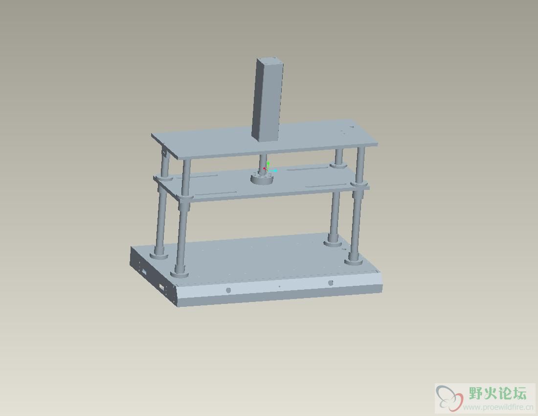

请大家帮忙看看怎么样才能让此结构中的中间板在每个活动位置都相对底板为同一高度!
精度至少在0.3mm板子大小为360X800
请大家帮忙!谢谢了!

发表于 2009-4-24 17:21 | 显示全部楼层
你的意思是说怎么样保证中间板和地板的平行度吧?

 楼主| 发表于 2009-4-24 17:25 | 显示全部楼层
对!这个我现在比较麻烦!

发表于 2009-4-24 17:39 | 显示全部楼层
已经出样机了?你是想保证安装的平行度还是?

 楼主| 发表于 2009-4-24 18:17 | 显示全部楼层
就是想保证安装平行度,好像这种结构比较困难或者是大家有没什么好方法!

发表于 2009-4-26 17:24 | 显示全部楼层
我认为四根轴的强度必须够,不能在运动中有相对位移,另外驱动力能不能分散到两端,用两个,而不放在中间。再就是四个轴承用滚珠的是不是会好一点

发表于 2009-4-26 17:26 | 显示全部楼层
上面汽缸和中间板之间的连接加一个弹性的联轴器,可以避免卡死的现象

 楼主| 发表于 2009-4-29 12:12 | 显示全部楼层
用了滚珠轴承,连轴器也有加!
现在希望是不加连轴器的情况下保证整个运动过程中的平行度。谢谢!
