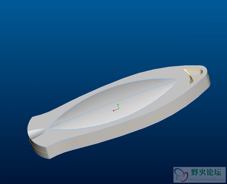

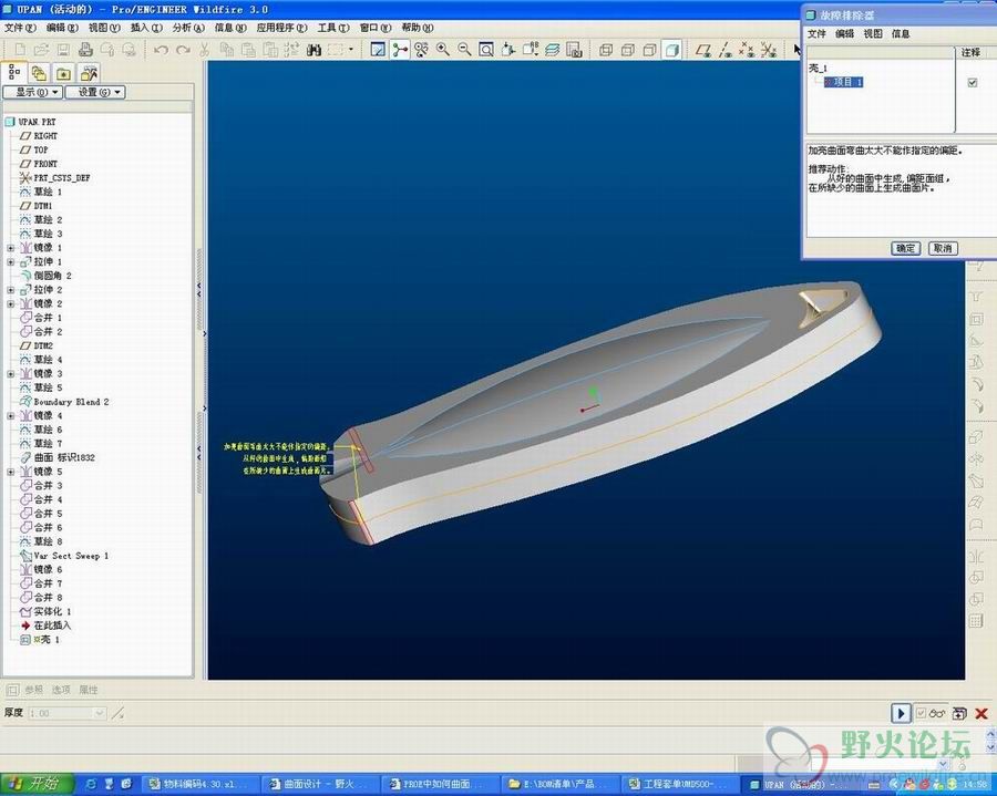

1.JPG 本人初学PROE曲面设计,在设计U盘的过程中出现了问题,以致无法向下进行:将曲面设计的U盘实体化后无法抽壳,它是这样报警的
加亮曲面弯曲太大不能作指定的偏距。
推荐动作:
    从好的曲面中生成,偏距面组,
在所缺少的曲面上生成曲面片。
各位高手请指点指点,小女子不胜感激!!

很簡單啊,比如你要在藍色這個面抽殼,而紅色的導角為1,你要抽的殼壁厚為2,
那就變成抽殼厚紅色的導角不見了,所以不能生成。你只能抽0.****1到0.9999之間的厚度,
其它不能生成的時候也是類似的道理

sorry,馬有失蹄,上面說的不對。
做曲面時兩個曲面間若為G0連接,抽殼/加厚常會出問題,最好有PRT檔研究。

抽不了壳,就用曲面偏移再实体化做, 如果不能偏移想要的距离,就是有问题了。

两处倒圆角为1mm,之前我抽壳厚度为1mm,失败!
之后按照你所说的,我把抽壳厚度改为0.8mm(可书上抽壳1.0mm可以呀?),倒圆角处没问题了,可是表面鼓出来部分有出现问题了,请高手指点呀。。。。 1.JPG
