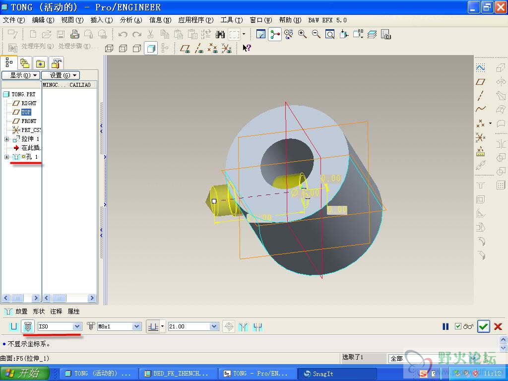

不该显示的螺纹孔线,,隐藏不掉啊,各种法子都试过啦,,,急啊

做法不对,直接把孔放到圆柱面上,深度穿透壁厚

把鼠标放图上,单击图片,即可清楚啦

拉伸切除曲面

遇到这种情况,我都是先做一个光孔,然后插入修饰螺纹,在选项中选择到曲面就可以啦
