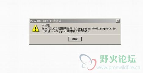

标准件,我是按着说明配制的PROE4.0文件啊,怎么出现说注册表里没有,帮忙解决一下

你没重新生成objlib.ctg这个文件 方法就是在I:\ptc\objlib\bin\pro_build_library_ctg.bat
前面的I就是你标准件装那个地方的位置打开这个文件可以生成objlib.ctg,下次整装就不会出现那个
如果还不行就是你没改变量或者config里添加pro_library_dirD:\PTC\objlib
pro_catalog_dir D:\PTC\objlib
这2句 如果还不行那8成MUN的文件出错了

l:\ptc\objlib\bin\pro_build_library_ctg.bat是不是PROE4.0安装目录里的文件啊,还是要标准件里的文件,能否说的明白一点啊,谢谢!
