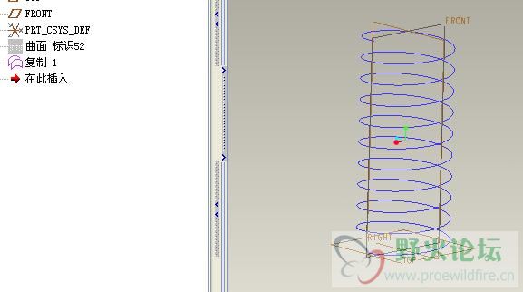

我想问一下怎样得到这个类似与弹簧的轨迹线.

发表于 2009-4-23 18:26 | 显示全部楼层
迪卡尔坐标
x=4*cos(t*(5*360))
y=4*sin(t*(5*360))
z=10*t

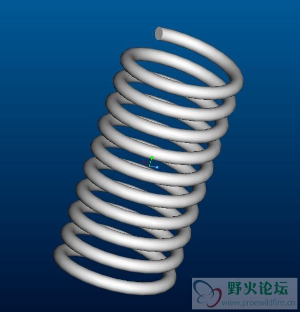

发表于 2009-4-24 16:38 | 显示全部楼层
哈哈,
x=4*cos(t*(5*360))
y=4*sin(t*(5*360))
z=10*t
用这个方程我画出了个弹簧零件实体。

 楼主| 发表于 2009-4-25 09:15 | 显示全部楼层
我知道这样的螺旋线怎样画的,
但是我想知道假如别人就给你这样的一个螺旋体,怎样得到这样的轨迹线.
谢谢.
